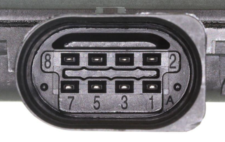

Heckstoßstange/Kabelbaum zum BCM
- Stecker
T8xzum SteuergerätJ1086sowieT8yzum SteuergerätJ1087:- Flachkontaktst
eckgehäuse:
- 8-polig, 2-Reihig, abgedichtet, 1.5 mm, Codierung
I - Skoda-Teilenummer:
4H0973714oder1J0973714 - Hersteller: FEP Fahrzeugelektrik Pirna GmbH
- Hersteller-Teilenummer:
42515900
- Crimp-Kontakte:
- Serie:
MCP 1.5K - Tyco 1564325-1 => 0,20 - 0,35 mm²
- Serie:
- Crimp-Abdichtungen:
- Tyco 1718705-1 (Grün) => 0,20 - 0,35 mm²
- Reparaturleitungen, 0,50 mm² mit weiblichen Steckkontakten und Dichtung:
000979021E
- Flachkontaktst
- Leitungen, Typ FLYR-A:
- 5m Schwarz-Grün 0,35 mm²
- 5m Braun 0,35 mm²
- 5m Grün 0,35 mm²
- 5m Gelb 0,35 mm²
- Leitungen, CAN, verdrillt, Typ FLYR-A:
- 2m Orange-Braun/Rot 0,35 mm²
- 5m Orange-Braun/Grau 0,35 mm²

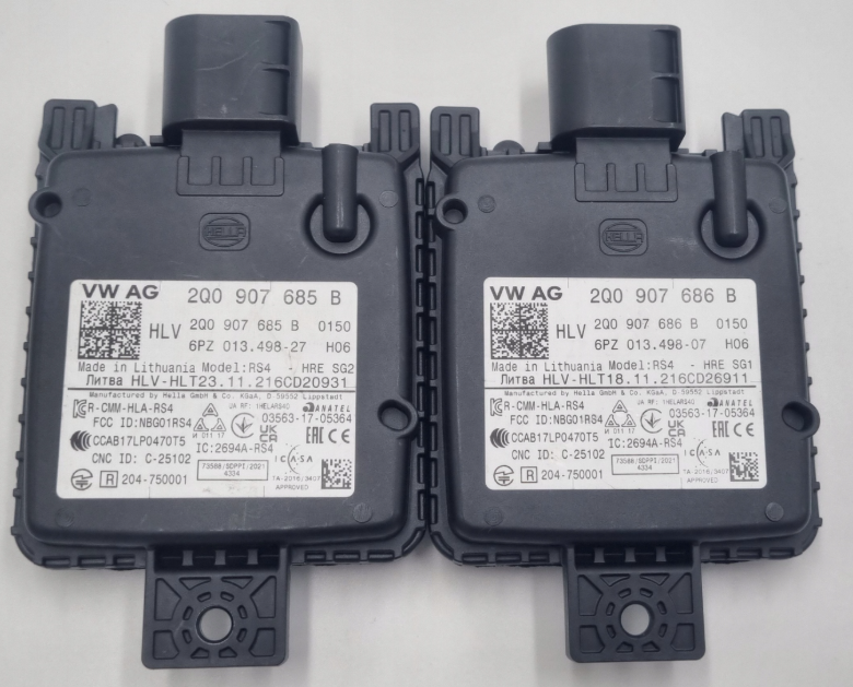

- Steuergerät J1086 (RH, Master)
- bis 28.01.2024:
- Skoda-Teilenummer: 2Q0907686B
- Originalpreis: ca. 500,- €
- bis 28.01.2024:
- Steuergerät J1087 (LH, Slave)
- bis 28.01.2024:
- Skoda-Teilenummer: 2Q0907685B
- bis 28.01.2024:

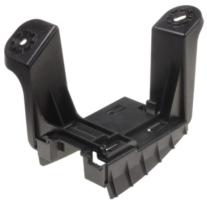

- Halter, rechts (RH)
- Skoda-Teilenummer: 6VA907456
- Originalpreis: ca. 10,- €
- Halter, links (LH)
- Skoda-Teilenummer: 6VA907455
- 4 Stück, 6-Kant Kunststoffmutter M6
- Skoda-Teilenummer: N91018901
- Originalpreis: ca. 1,- € pro Stück
