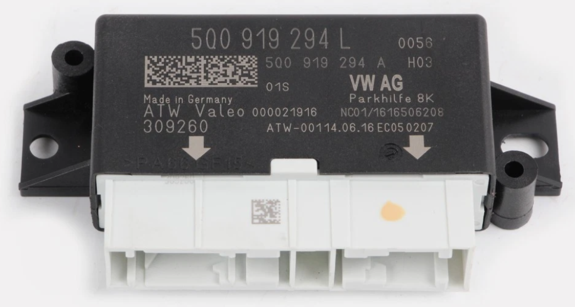

- 1 Stück OEM PDC Summer:
- Skoda-Teilenummer: 5Q0919279
- 1 Stück OEM PDC Steuergerät direkt Fabia 4
- Skoda-Teilenummer: 5QA919294J

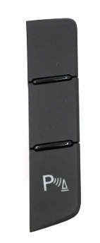

- 1 Stück OEM Taster PDC
- Skoda-Teilenummer: 6VB927238AWHS
