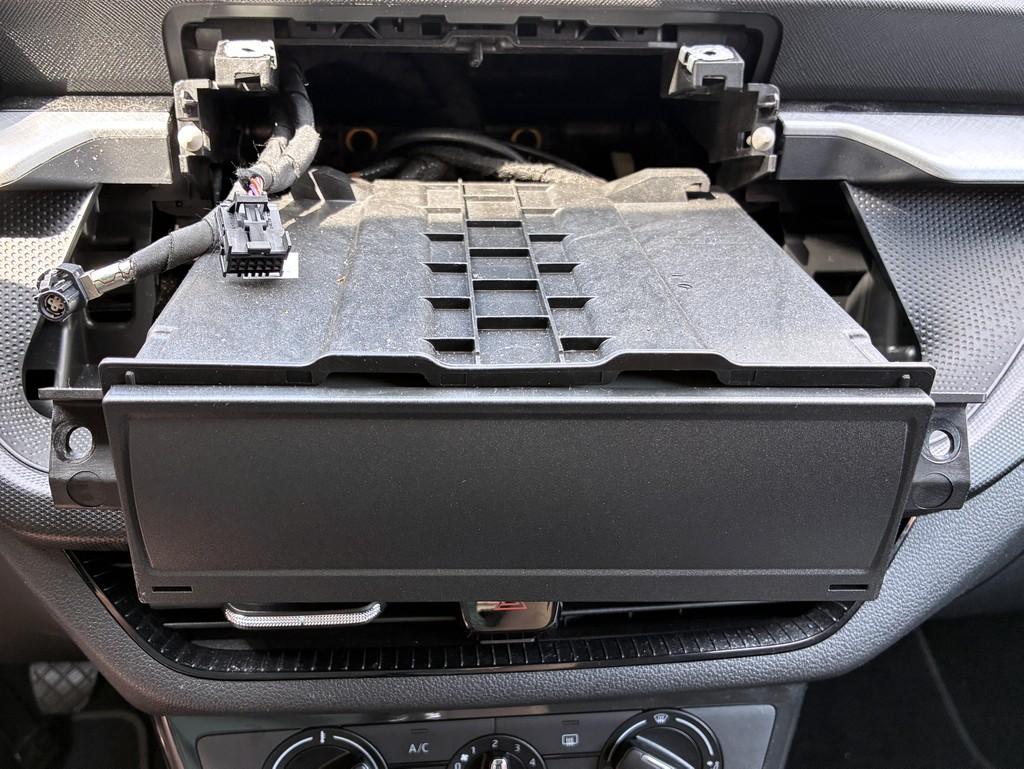

Nun geht das Gefummel los. Das Displayteil ist mit zwei Steckern befestigt. Den oberen bekommt man ganz einfach raus indem man die Haltenase (1) eindrückt und gleichzeitig vorsichtig(!) am Kabel herauszieht:
⚠️Grundsätzlich soll man Stecker niemals am Kabel herausziehen, aber hier geht es kaum anders weil das Steckergehäuse keine brauchbaren Anfasspunkte hat. Alternative könnte man den Stecker mit einem Demontagewerkzeug aus Kunststoff vorsichtig rauszuhebeln, nachdem man Haltenase (1) entriegelt hat.
Schritt 4
Der untere, HSD-Stecker gibt nicht so leicht auf, der sitzt wirklich stramm drin und man hat praktisch nichts zum anfassen. Da hat VAG den wohl billigsten HSD-Stecker verbaut den sie finden konnten, quasi eine "Naked-Version". Hierbei rate ich dringend davon ab am Kabel zu ziehen! Stattdessen drückt man auch hier die kleine Haltenase (1) ein, hebelt dann mit einem kleinen Plastikwerkzeug (Handy-Display-Reparatur) oder gekrümmten Schraubendrehen den Stecker vorsichtig(!) heraus:
Danach sieht es so aus:
 Hier das ausgebaute Display von der Rückseite:

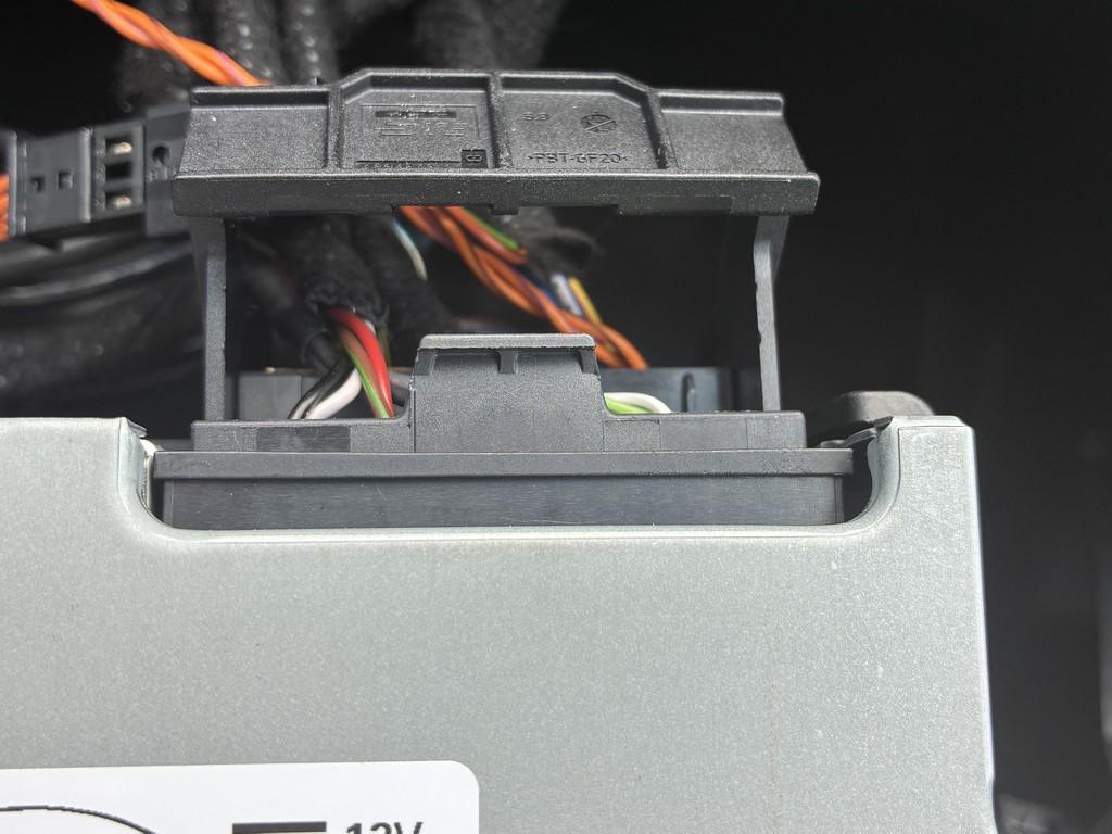

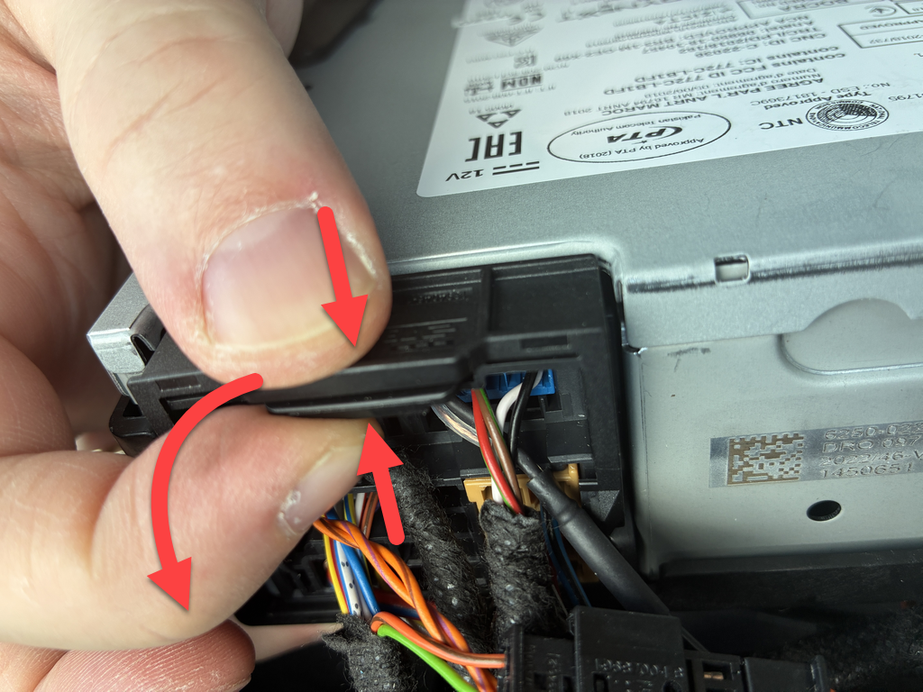

Entriegelung am Klappbügel des Quadlock-Steckers auf der Rückseite des Steuergerätes an der gezeigten Stelle zusammendrücken und in Pfeilrichtung umklappen:
Der Bügel drückt die Steckkontaktleiste aus dem Stecker heraus. Das braucht etwas Kraft. Am Ende des Klappweges (wenn man deutlichen Widerstand spürt) dann einfach nach hinten abziehen.

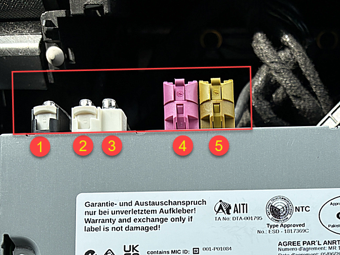

Zum Schluß noch die Fakra-Buchsen entriegel und abziehen:
  • (1) + (2) + (3) haben auf der Oberseite kleine Riegel. Diese nach hinten drücken, dann die Stecker vorsichtig abziehen
  • (4) + (5) haben ebenfalls Riegel, diese außen so weiter herunterdrücken das die Haltenasen mittig am Stecker unter der Öffnung durchrutschen können
⚠️Die Fakra-Stecker sind fragil, mit äußerster Sorgfalt abziehen, besser mit Plastik-Demontagewerkzeug raushebeln.
⚠️Beim wiedereinsetzen darauf achten das die Haltenasen alle wieder sauber einrasten, bzw. die Riegel zugeschoben sind.
