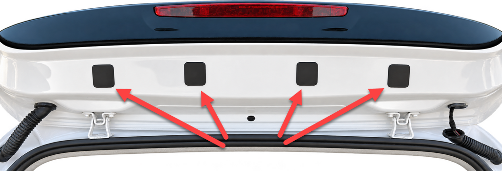

    1. Die 4 Abdeckkappen der Muttern an der Heckklappe entfernen
    2. Durch die Löcher die 4 Muttern herausschrauben
