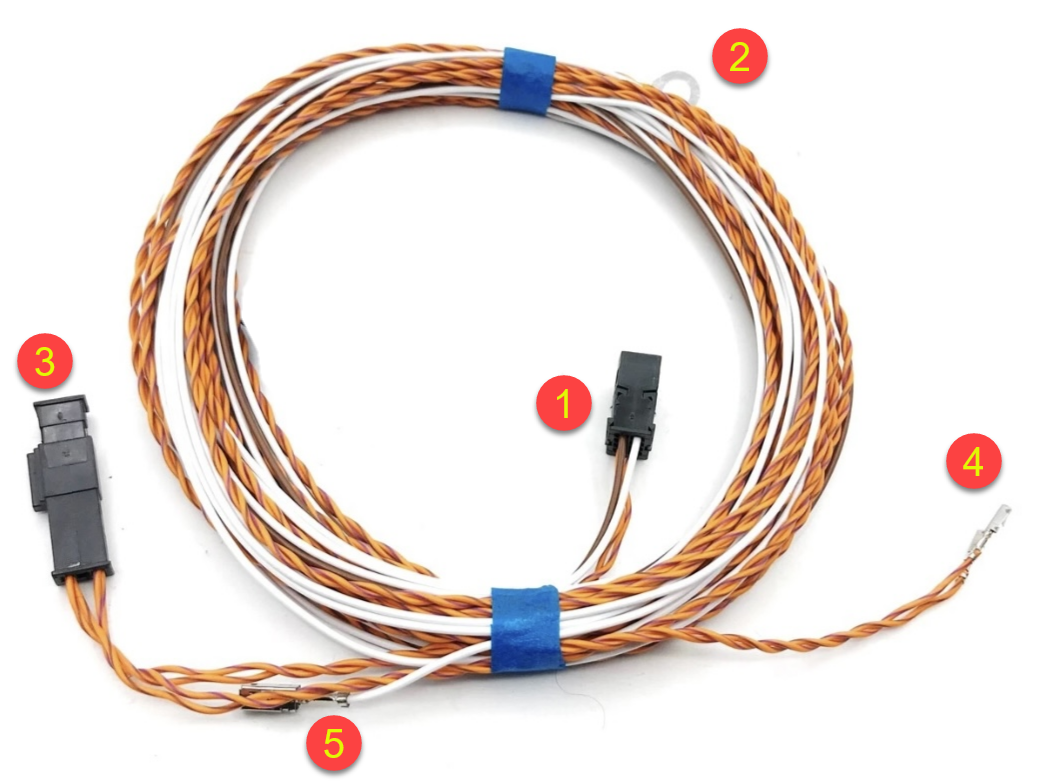

1.1.2) Kabelstrang von Nachrüstset aufbereiten
- Benötigte Stecker/Crimp-Pins:
- 4 Stück MCON, Buchse
- Fakra Stecker Z-Kodiert
- Fakra Buchse Z-Kodiert
(1) = Steckverbinder zur Kamera
(2) = Kabelschuh/Öse für Masseanschluß im Kofferraum
(3) = Y-Weiche für CAN-Bus vom Fahrzeug kommend (nach auspinnen am Quadlock)
(4) = CAN-Bus zum einpinnen in den Quadlock
(5) = Anschluß für Sicherung im Sicherungskasten
- Den vorhandenen Datenkabelstrang 1,5 m hinter den Steckern für die Kamera durchtrennen. Auf die Adern von der Kamera kommend die weiblichen Crimp-Pins und auf die anderen offnenen Ende die männlichen aufquetschen
- Auch die Koax-Leitung nach 1,5 m durchtrennen und auf den offenen Enden die Fakra-Buchse/Stecker aufquetschen
- Beide Leitungen mit Gewebeband in einen Kabelstrang einwickeln
