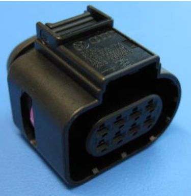

  • Stecker T8y zum Steuergerät 2 - J1087
    •  1J0973814

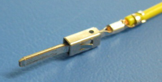

    4H0973714 Reparaturleitung (Steckkontakte) 000979020E
    8-polig
    Skoda-Teilenummer: 4H0973714 Stecker und Belegung auf Modulseite:
