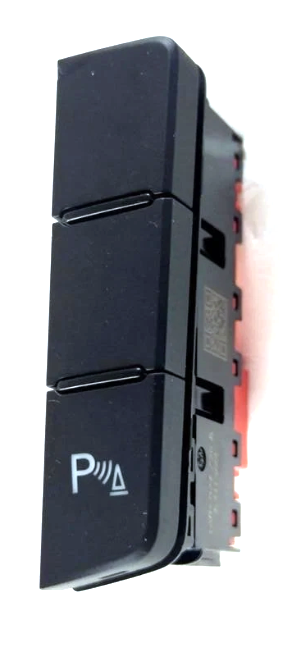

  • 1 Stück OEM Taster PDC
    • Skoda-Teilenummer: 6VB927238A WHS
