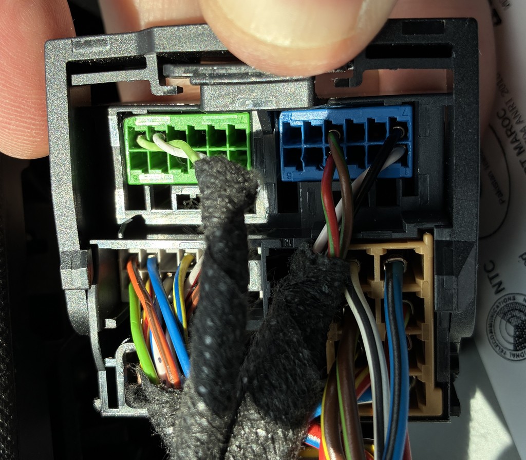

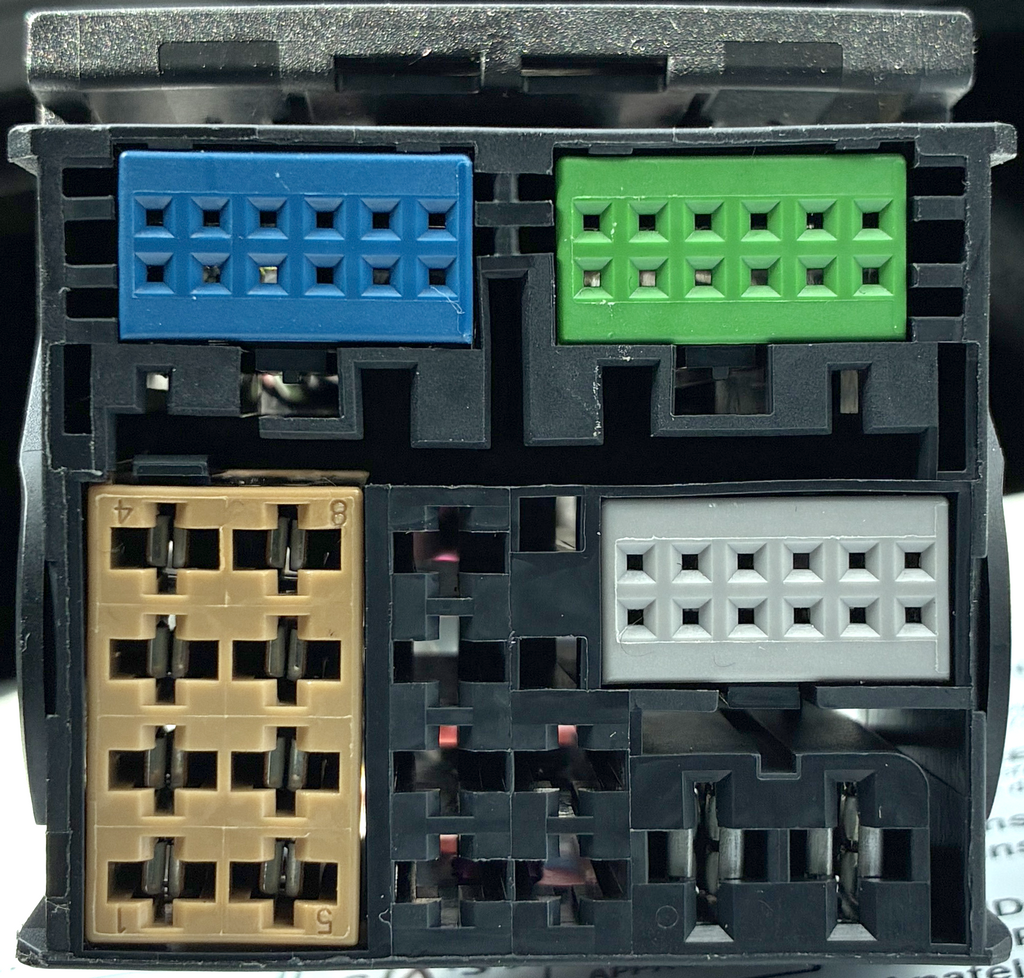

Aufbau

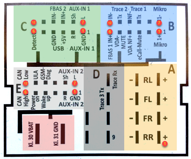

Pinbelegung
(Hinweis: Die Pinbelegung ist von der Steckerrückseite aus betrachtet)
Kammer Pin Bezeichnung Funktion
A (braun)
B (blau)
C (grün)
D (schwarz)
E (grau)
Stromversorgung (rot)

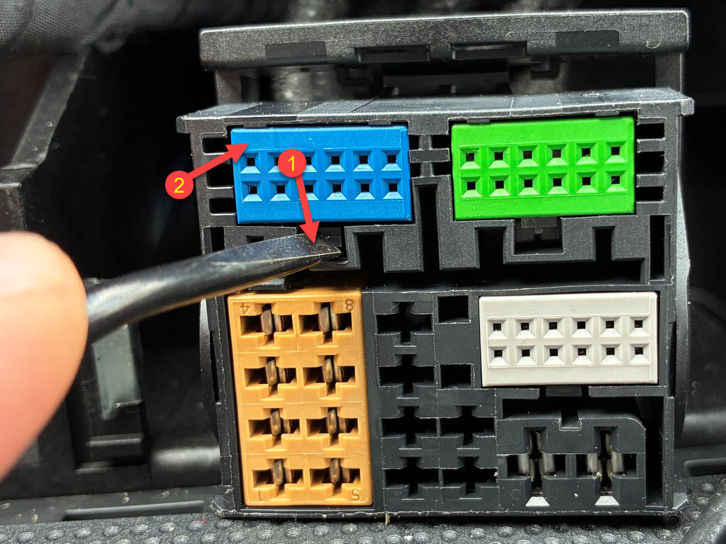

Die farbigen Kammern (blau, grün, grau, braun) lassen sich einzeln auslösen: Haltenase (1) runterdrücken und Kammer (2) nach hinten rausdrücken:

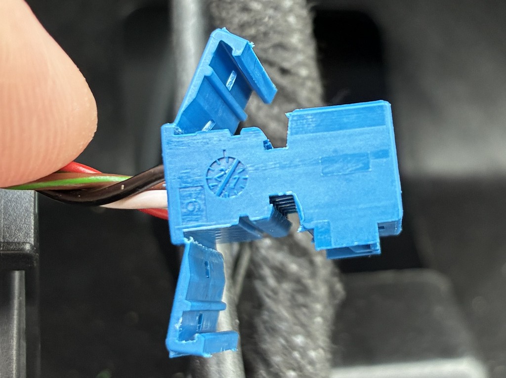

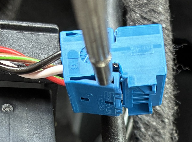

Die "Flügel" (Pin-Aritierung) auf der Seite öffnen an der etwas geändert werden soll. Hierzu mit einem spitzen Gegenstand seitlich hineinfahren und raushebeln:
Um die Pins zu entnehmen, die Pin-Rastnase vorsichtig runterdrücken und von hinten an der Leitung ziehen. Der Pin rastet dann nochmal an in der Mitte ein, auch hier wieder runterdrücken und ganz entnehmen.
