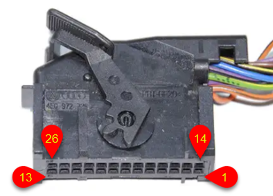

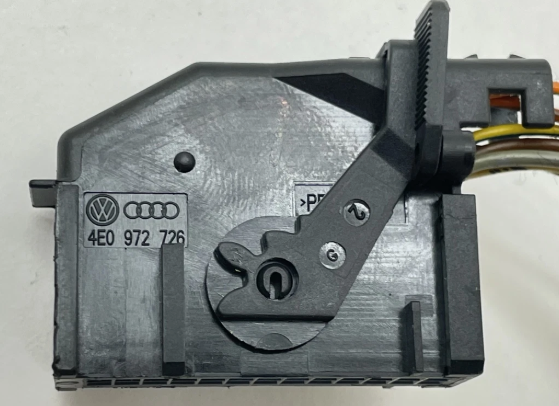

  • 26 poliger Stecker am PLA Modul (T26e):
    • Skoda-Teilenummer: 4E0972726
    • Hersteller/Serie/Code: Delphi / MQS / ...
    • Neupreis, ca. 9,- €
