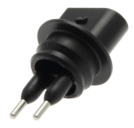

  • Wasserstandssensor (G33)
    • Skoda-Teilenummer: 7M0919376
    • Originalpreis: ca. 18,- €
  • Dichtring für Wasserstandssensor:
    • Skoda-Teilenummer: 7M0919382

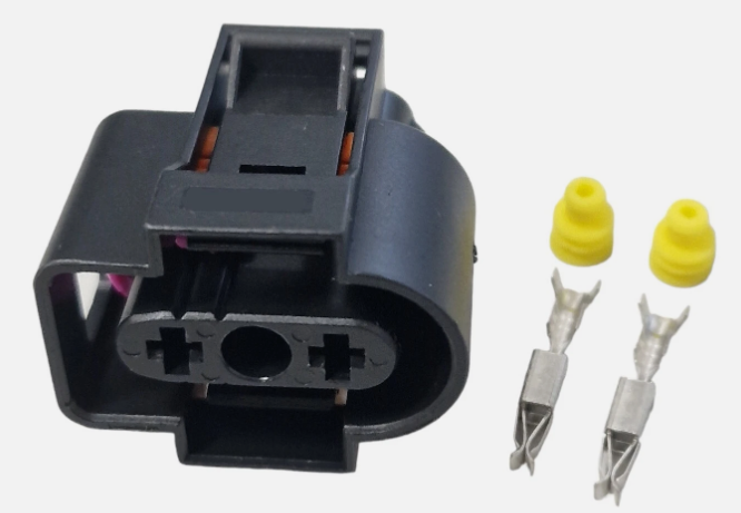

  • Stecker (T2ca)
    • Skoda-Teilenummer: 7M0973202
      (alternativ auch 1J0973202)
    • Originalpreis: ca. 25,- €
  • Litze, 0,35 mm²
    • Braun/Blau
    • Grau/Rot
T2ca/1 -> br/bl -> (410) GND
T2ca/2 -> gr/rt -> J519 T46b/14
T46b = 46-pin Connector Braun an BCM
