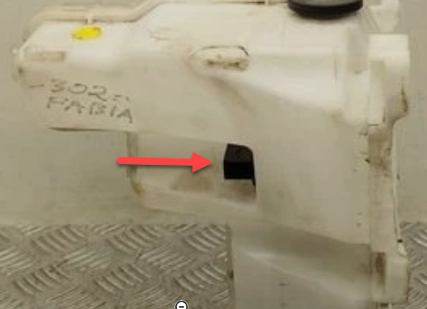

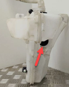

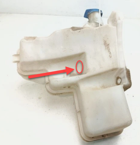

Der Tank hat ab Werk keine Aussparung/Blindstopfen. Hier die Position des Gebers:

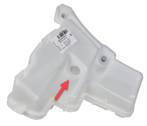

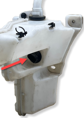

Und so sieht das beim Tank mit Geber aus:
Man kann dieses Loch ganz einfach mit einem Stufenbohrer herstellen. Im Originaltank ist auch einfach nur ein Loch, ohne besondere Wulst oder Ring.
